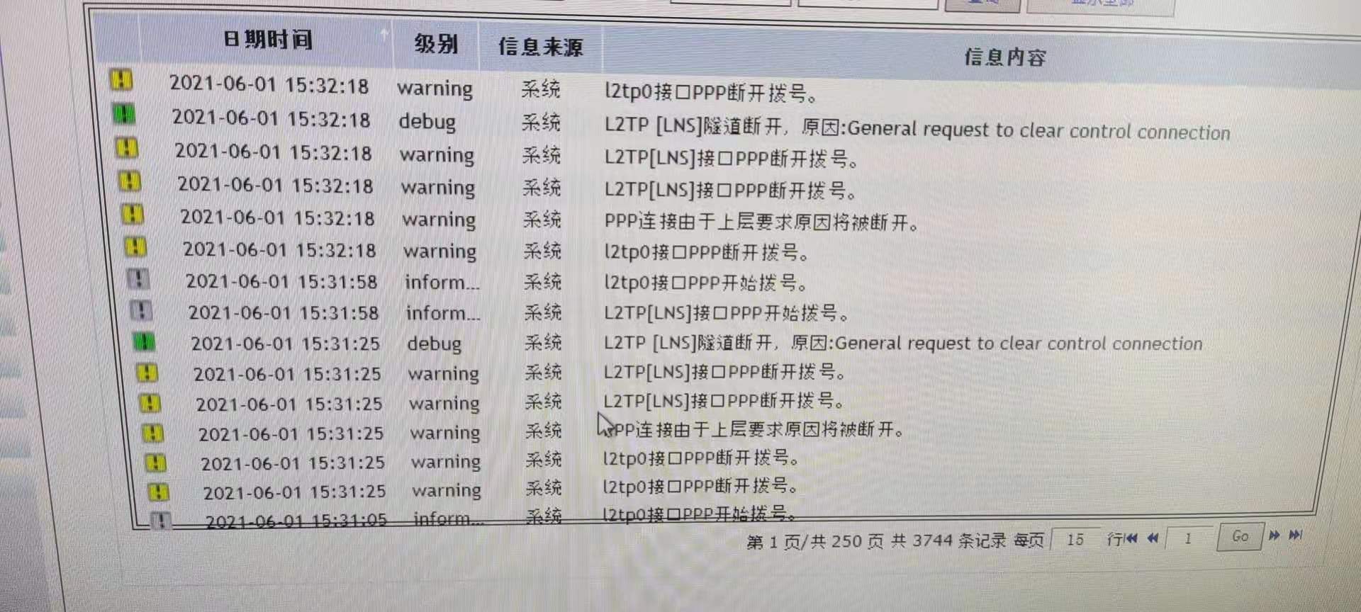

ER-8300G2-X 每天早上断网重启一下就好

每天早上断网重启一下就好
这个只是L2TP VPN的拨号日志提示。
检查端口、物理状态是否正常。
看下路由器的软件版本是否最新,可考虑升级到最新。
如果下联是可管理交换机,终端接入的端口可开启STP边缘端口。
升级固件
