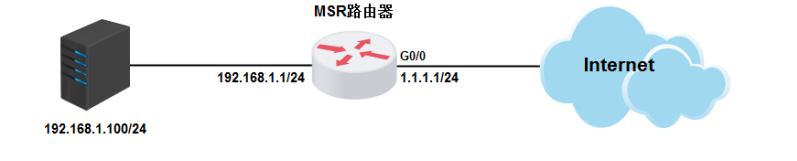

1.2 配置需求及实现的效果
将内网服务器映射到公网,使得公网侧的用户可以通过MSR路由器的WAN接口+端口号来访问内网的WEB服务器,本案例中,服务器的服务端口为80,服务器内网地址为192.168.1.100,路由器外网地址为1.1.1.1,映射的外网端口为8080。
2 组网图

#配置将内网服务器(IP地址为192.168.1.100)的WEB服务映射到公网接口,映射后的端口为8080
[H3C-GigabitEthernet0/0]nat server protocol tcp global current-interface 8080 inside 192.168.1.100 www
