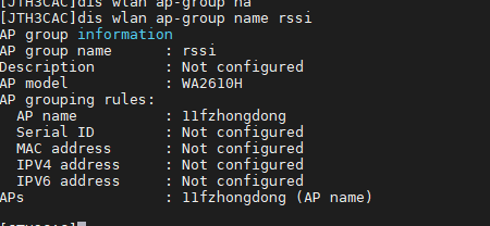

禁止弱信号接入的组,限制了底RSSI 接入的型号接入,
因为我限制的是型号,同一型号的AP不一定在这个组内。是不是,还需把需要限制的AP加进组内才行。
这样组外同型号的设备不影响是不是?

在AP组内的配置,仅影响组内的AP
你进入wlan ap-group XX 通过dis this可以看到组内的所有AP
如果不在任何组内就是在默认组里。需要通过在AP组下执行ap XXX 来修改组的类别。
正因为有组的概念所以对一个型号的配置不会影响组外的AP,除非你到AP视图再配置了一次。
