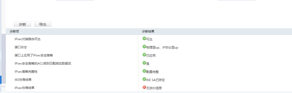

V7防火墙做野蛮模式ipsec nat穿越(两端均为华三防火墙 )报错
2021-06-01提问
  • 2收藏,3300浏览
设置列表
  • 有序列表
  • 无序列表
防火墙诊断无效id信息,图为穿越nat端防火墙的ipsec诊断

分支有公网地址 分支出口是防火墙 ipsec在防火墙上做的 总部ipsec也是在防火墙上做的 防火墙上面是出口路由器 但总部的防火墙没有公网地址

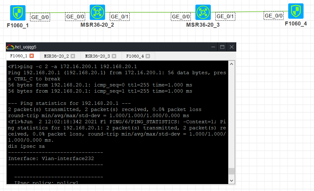

我拿模拟器做了一下,可以正常通信。配置在下面,大部分和你一样,没给出的部分我就自己脑补了(主要是分部的ike配置)。其实总部那边有些本地信息可以不用指定的,当然指定了也没影响。
