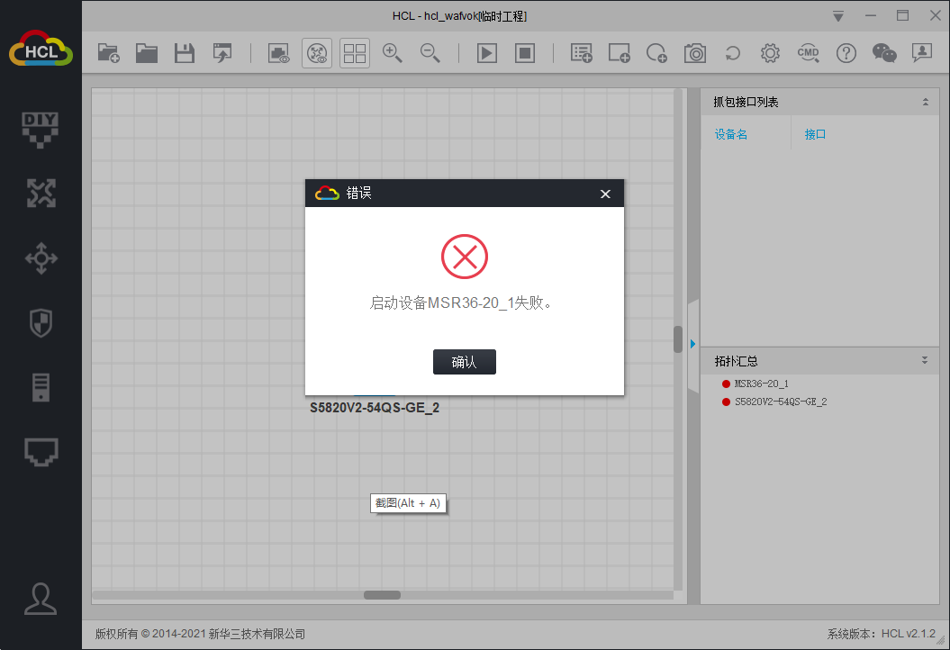

HCL无法启动任何设备

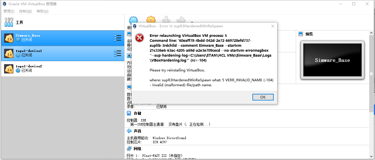

HCL模拟器无法启动设备,以下是排查要点,请参考:
1、安装模拟器时不要使用中文路径或中文系统名。
2、设置HCL和virtual-box的兼容性为win7
3、检查电脑的CPU、内存使用率是否高。
4、关闭 杀毒软件重新安装看下。
您好,新建工程,然后再打开设备配置
不行,添加都添加不了了,显示创建设备失败
zhiliao_6a4r41 发表时间:2021-06-02 更多>>
zhiliao_PTEIio 知了小白
看一下virtual-box的版本 最好是4.2的,模拟器右键属性兼容性设置成win7
