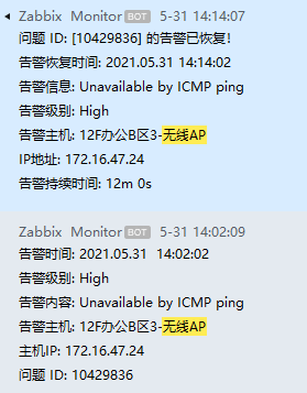

总共78台AP,型号:WA4320i-ACN、WA5320H、WA5530三种,掉线的基本上是WA5530;
WA5530的AP硬件版本Ver.A,AP软件版本R2228,AP Bootware版本7.15;
AC告警提示:  CAPWAP tunnel to AP 11f-taolunqu(AP名称) went down. Reason: Failed to retransmit message.

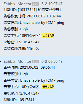

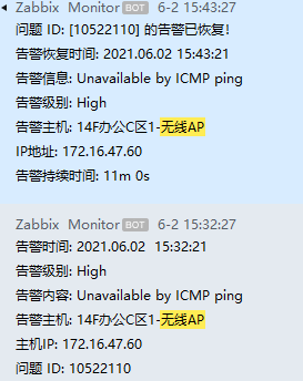

AP不定时掉线如图,掉线长达11分钟,设备灯绿灯闪烁。
更换过POE接口和网线,10F-bangonga1网络不超过10米,使用配线架跳线,其他楼层网线超过10米也没出现掉线情况。
