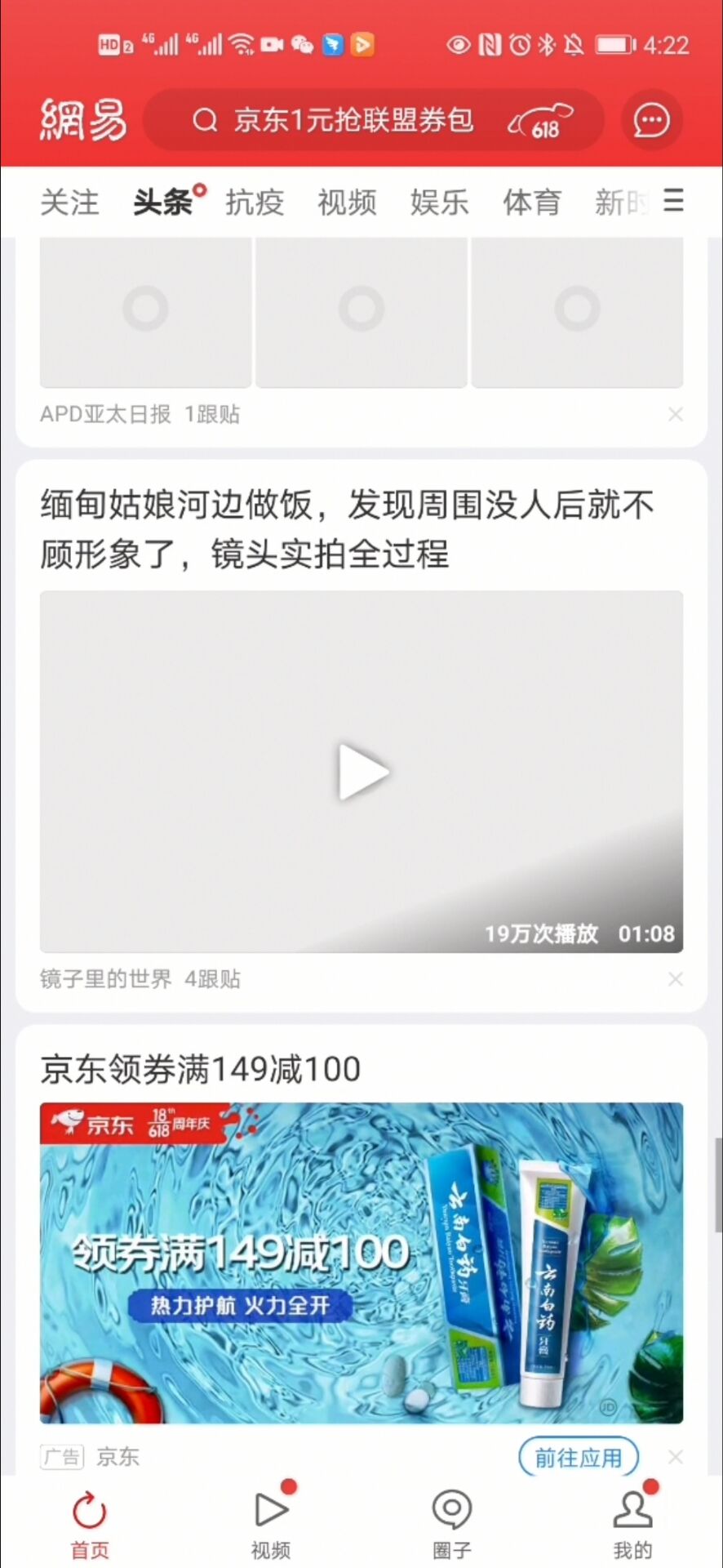

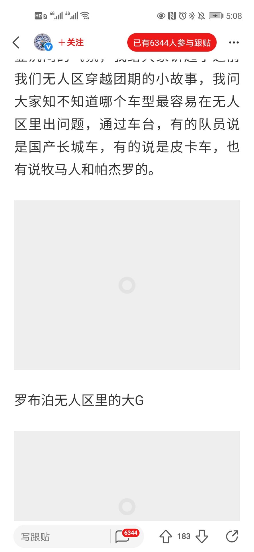

近期突然发现移动终端连接无线网时,访问网页或使用新闻类APP时。刷新信息时会出现图片加载不出来。故障时间十几秒。出现故障现象时AP下所有终端都会出现一样问题。经过测试发现问题只存在手机端,笔记本上没有出现网页访问问题。
