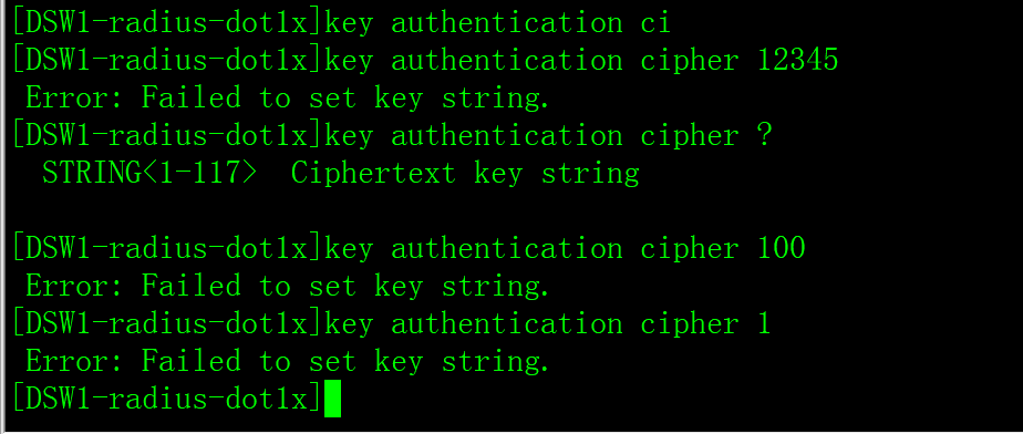

在配置802.1x认证的共享密钥时,无法设置密码。请问如何解决。
使用simple输入明文的密码,会自动加密成密文。
使用cipher需要输入加密后的密文,而且长度的要一致,不然就无法配置密码。
cipher换成simple
