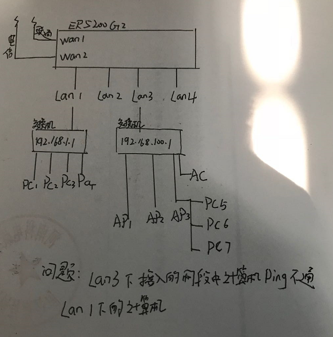

如上图所示,组网结构是这样的,问题描述:
lan3 口下 接入的设备均为TP-LINK的无线AP,由AC100统一管理。使用无线网络获取的IP段为  192.168.100.1/24,可以正常上外网,但是无法PING通 LAN 1口下 网段为  192.168.1.1/24的PC机器,把路由器和PC 端防火墙关闭故障依旧,同网段互PING都是正常的。跨网段 无法PING通。

不通vlan之间就是无法互通的呀,vlan就是起隔离网段作用的,如果需要使不同网段互通的话,需要将接口设置为trunk,允许通过对方vlan ID

交换机是否划分VLAN

交换机 都是不可网管的普通交换机,没有划分 VLAN
zhiliao_8ISR3 发表时间:2018-06-07
那是在路由器上做的VLAN是吧
V15555006163 发表时间:2018-06-07
是的,在H3C ER5200G2路由上 做的VLAN.如何实现2个VLAN之间互通,请帮忙,万分感谢

在路由器上划分好VLAN  确保底下两台交换机是可网管的 接口设置trunk才行
