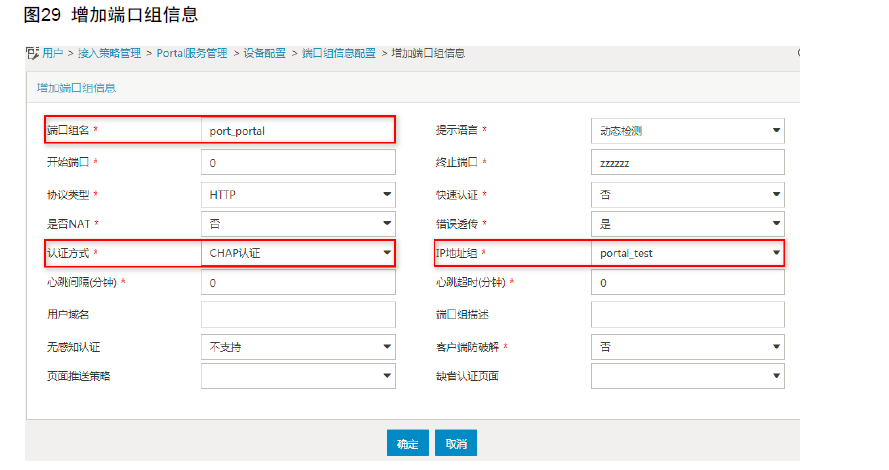

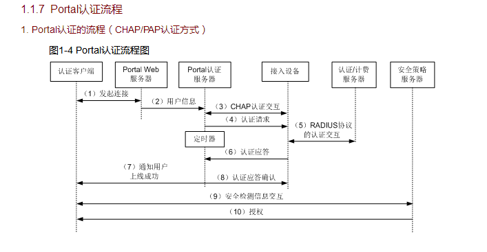

如图所示,实际上通过portal认证用户只是把用户名和密码传上来,然后portal服务器把这些信息通过HTTP传递给接入设备,如图
,然后通过接入设备和radius进行交互。
那么如果IMC同时充当portal认证服务器和radius服务器的话,如图所示
那么这个时候报文是直接在IMC内部进行交互了,还是说从用户到接入设备,再到portal服务器,然后portal服务器把报文返给接入设备,然后接入设备再把报文发给IMC的radius服务器?
请知道的告诉下谢谢

用户和iMC交互portal页面,portal和设备交互portal报文,然后再设备主动和UAM发radius。
报文流程你都有了呀,认证的过程是设备和服务器之间交互校验信息的,不可能portal直接通知uam的。和在几台服务器上没关系。

你好,也就是说即使portal和radius都在同一台设备上,他们内部也是不会互通的,需要从接入设备走一圈是吧
Crystal 发表时间:2018-06-07
一只炸毛 发表时间:2018-06-08

portal和radius是两个流程。

(1)是http, 当然需要设备给重定向url   (2)是portal内部  (3-4)是portal和设备间的portal协议报文交互
Crystal 发表时间:2018-06-07 更多>>
