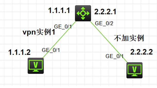

问一下 这两个接口在同一个设备如何通信(不去掉vpn)

 自环通信是不行的,需要写路由过其他设备转发。
SW:
ip vpn-instance 1
interface Vlan-interface1
ip binding vpn-instance 1
ip address 1.1.1.1 255.255.255.0
interface Vlan-interface2
ip address 2.2.2.1 255.255.255.0
ip route-static 1.1.1.2 32 vpn-instance 1 1.1.1.2
ip route-static vpn-instance 1 2.2.2.2 32 2.2.2.2 public
[H3C]dis ip routing-table
Destinations : 13       Routes : 13
Destination/Mask   Proto   Pre Cost        NextHop         Interface
1.1.1.2/32         Static  60  0           1.1.1.2         Vlan1
[H3C]dis ip routing-table  vpn-instance 1
2.2.2.2/32         Static  60  0           2.2.2.2         Vlan2
#两台PC可以互通
<H3C>ping 2.2.2.2
Ping 2.2.2.2 (2.2.2.2): 56 data bytes, press CTRL_C to break
56 bytes from 2.2.2.2: icmp_seq=0 ttl=254 time=3.000 ms
<H3C>ping 1.1.1.2
Ping 1.1.1.2 (1.1.1.2): 56 data bytes, press CTRL_C to break
56 bytes from 1.1.1.2: icmp_seq=0 ttl=254 time=2.000 ms
谢谢
发表时间:2021-06-04 更多>>
谢谢
发表时间:2021-06-04
如果是两台设备的对接,一端加入了VPN实例,另外一端不加VPN实例也是可以互通的,只要端口在同一个子网内,做好路由的发布或指向就可以了。相当于没有加VPN实例的一端引入到VPN网络中。
如果是同一台设备上,需要配置静态路由指向到Public,并绑定VPN实例。
