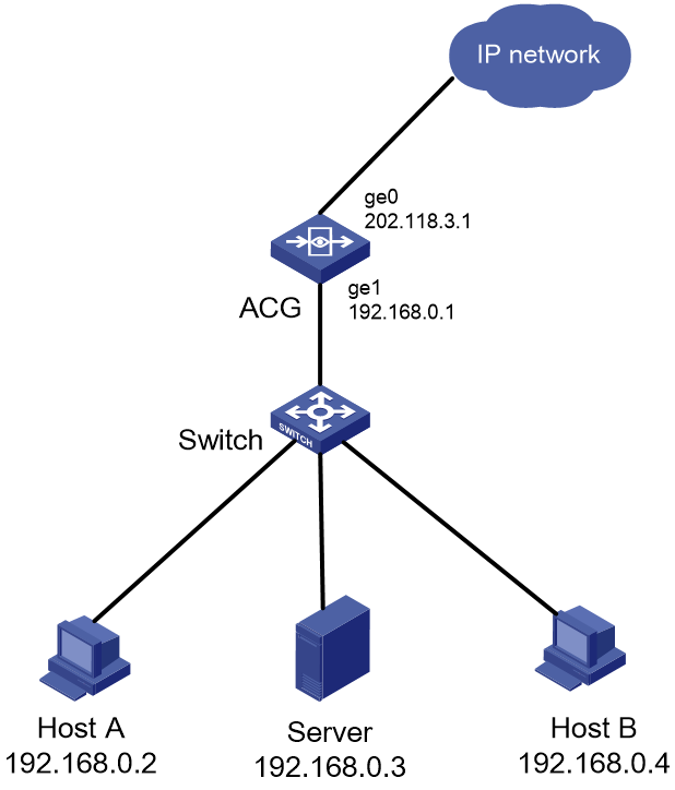

内网有一台服务器对外提供服务,服务器的内网地址为192.168.0.3,映射的公网地址为202.118.3.1。
图1-2 配置静态NAT组网图

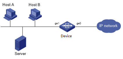

公司内网有一台服务器对外提供HTTP服务,内网地址为192.168.1.3,服务端口为TCP 80,对外开放的地址为202.118.3.2,对外开放的服务端口为TCP 8080,现需要在外网可以直接访问内网服务器。
图1-10 目的NAT配置组网图

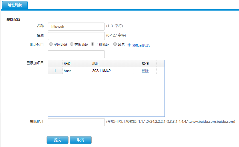

(2)     在导航栏中选择“策略配置 > 对象管理 > 地址对象> IPv4地址对象”,单击<新建>按钮,进入IPv4地址对象配置页面,如图1-11所示。
图1-11 地址对象配置
点击<提交>按钮,提交配置。

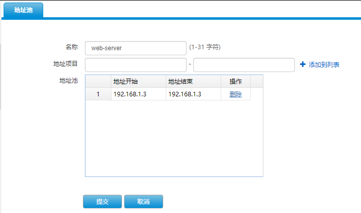

(3)     在导航栏中选择“策略配置 > NAT转换策略 > 地址池”,单击<新建>按钮,进入创建地址池配置页面配置地址池对象,如图1-12所示。
图1-12 地址池对象配置
点击<提交>按钮,提交配置。

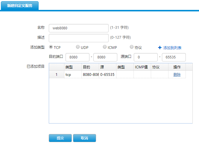

(4)     在导航栏中选择“策略配置 > 对象管理 > 服务对象> 自定义服务”,单击<新建>按钮,进入自定义服务配置页面配置服务对象,如图1-13所示。
图1-13 新建自定义服务
点击<提交>按钮,提交配置。

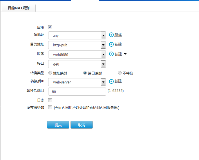

(5)     在导航栏中选择“策略配置 > NAT转换策略 > 目的NAT”,单击<新建>按钮,进入目的NAT配置页面配置目的NAT转换,如图1-14所示。
图1-14 目的NAT配置
3. 验证配置
配置完成后,外网可以访问内网服务器。

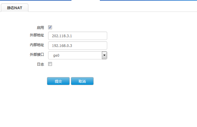

(2)     在导航栏中选择“策略配置 > NAT转换策略 >  静态NAT”,单击<新建>按钮,进入静态NAT配置页面,如图1-16所示。
图1-16 静态NAT配置
点击<提交>按钮,提交配置。
4. 验证配置
配置完成后,外网通过IP 地址202.118.3.1可以访问内部服务器。
图1-11 地址对象配置
点击<提交>按钮,提交配置。
图1-12 地址池对象配置
点击<提交>按钮,提交配置。
图1-13 新建自定义服务
点击<提交>按钮,提交配置。
图1-14 目的NAT配置
3. 验证配置
配置完成后,外网可以访问内网服务器。
