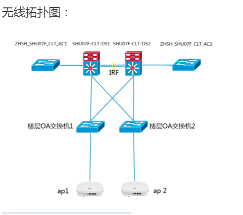

DHCP服务器位于核心交换机(图中未显示),汇聚交换机DS1/2作为DHCP的中继,其中无线网络通过AC进行业务流量的转发。那么关于DHCP SNOOPING的配置位置应该在AC进行配置还是在楼层OA交换机1/2进行配置?如果在AC进行配置,那么配置的信任端口会不会影响转发的业务流量?
粉丝:52人 关注:4人
AC上有什么必要性需要配置dhcp snooping吗,如果终端很多不建议在AC上配置。
主要是为了审计

snooping在你这个场景,建议在核心交换机和AC配置
可以在接入交换机上配置,以下是参考配置举例:
