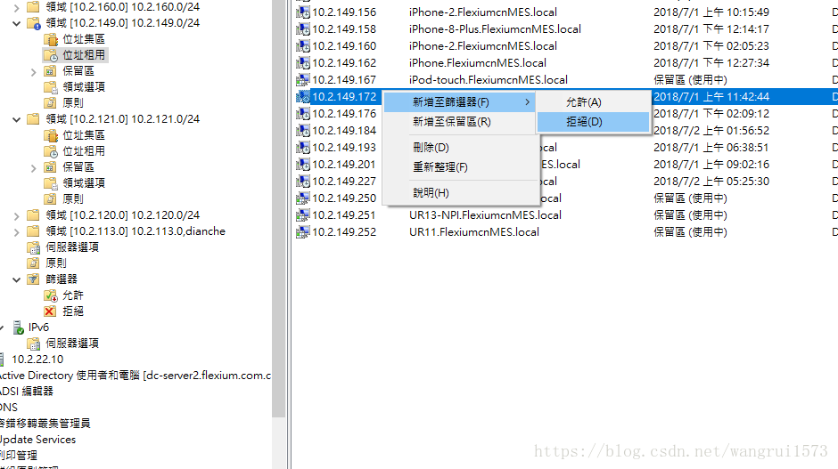

dhcp池里面能不能配置让某个mac地址不能过去地址?
只能配置不给某个MAC地址分配地址
这里写图片描述
回复小傅:
见上图,我说的是dhcp server里面
叫我靓仔 发表时间:2021-06-04 更多>>
请问命令是啥?
小傅 发表时间:2021-06-04
回复小傅:
DHCP无法限制MAC地址的学习和转发。
建议配置二层ACL来限制:
[SW1]acl mac 4000
[SW1-acl-mac-4000]rule 0 deny source-mac 7844-E538-0306 FFFF-FF00-0000
[SW1-acl-mac-4000]rule 1 permit
[SW1-acl-mac-4000]quit
[SW1]int gi 1/0/1
[SW1-GigabitEthernet1/0/1]packet-filter mac 4000 outbound
[SW1-GigabitEthernet1/0/1]quit

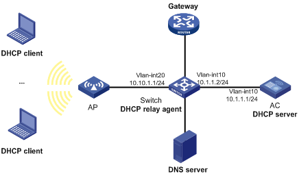

通过dhcp类限制分配地址
按用户类分配地址典型配置举例
1. 组网需求
·     Switch 作为DHCP中继转发DHCP报文。在Switch 上配置DHCP中继支持Option 82功能,使得Switch 能够为DHCP客户端发送的请求报文添加Option 82。
·     AC作为DHCP服务器为客户端分配IP地址和其他网络配置参数。如果AC接收到的请求报文中带有Option 82,则为该客户端分配地址范围10.10.1.2到10.10.1.10内的IP地址。如果AC接收到的请求报文匹配硬件地址aabb-aabb-aab0,硬件地址掩码为ffff-ffff-fff0,则为该客户端分配地址围10.10.1.11到10.10.1.26内的IP地址。
·     AC为10.10.1.0/24网段内的客户端分配的DNS服务器地址为10.10.1.20/24,网关的地址为10.10.1.254/24。
2. 组网图
图2-4 按DHCP用户类分配地址典型组网图
3. 配置步骤

4. 验证配置
配置完成后,10.10.1.0/24网段的客户端通过用户类分配方式可以从DHCP服务器Switch B申请到相应地址范围的IP地址和网络配置参数。通过display dhcp server ip-in-use命令可以查看DHCP服务器为它分配的IP地址。
