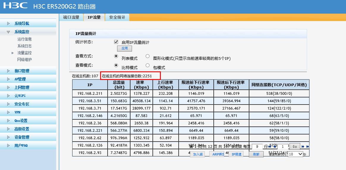

ER5200G2路由器主机网络连接总数达到3000以上就会网卡,四五千直接就卡的上不了网了
企业千兆光猫拨号,千兆宽带
在线主机也就100多台。
听说电信有连接数限制?

已解决,猫拨号和路由器拨号都有限制的。申请公网ip后暂时解决,就是不知道公网ip连接数上限是多少,坐标西安

我目前和你的问题是一样的。连接数基本面在2600左右下面网页就很慢了。如果是3000下面基本都开不开网站了,我的也是拨号企业带宽。50M上行200M下行。现在在考虑是否更换设备能解决问题。我的路由是ER3260G2

不用折腾 ,不是路由器的事 运营商 限制了总连接数我的50m/1000的就给我限制了3000 换路由 也没有用。
