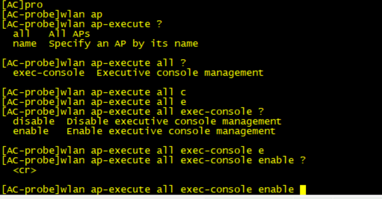

您好,参考
[AC]probe  //进入AC的probe命令模式
[AC-probe] wlan ap-execute ap-name exec-console enable
执行完以上命令后,即可在AC上通过Telnet方式登录到名称为ap-name的FIT AP
按提示输入AP默认登陆密码 h3capadmin

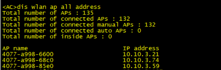

然后查看ap地址
然后ssh
密码是h3capadmin
