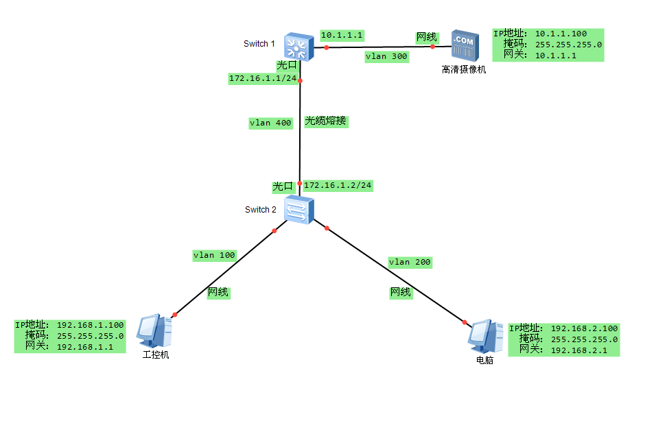

①工控机、电脑与高清摄像机之间能相互ping通;
②工控机可以访问高清摄像机的Web管理界面,而电脑不能访问高清摄像机的Web管理界面;
③工控机(192.168.1.100)可以通过10.1.1.1的IP远程登录Switch 1,但不能通过172.16.1.1的IP远程登录Switch 1。

现场的问题是?
回复yyu:
不行,然后我给permit改成deny之后,在端口12也就是电脑插的网线,里面写packet-filter 3000 inbound 了之后,在浏览器还是能访问摄像机
有你会更好9564 发表时间:2021-06-05 更多>>
问题2解决不到,做acl后,电脑ping不通高清摄像机IP地址了,我想实现的功能是在网咯互通的情况下,禁用电脑去访问高清摄像机的web管理界面
写3000的ACL即可,添加访问80端口的ACL即可
yyu 发表时间:2021-06-05
回复yyu:
怎么添加访问80的端口acl呢!求命令
# acl advanced 3000 rule 5 permit tcp destination 1.1.1.1 0 destination-port eq www #
yyu 发表时间:2021-06-05
回复yyu:
都能ping通说明路由可达,剩下的问题:ACL限制,登录限制
写了acl限制访问80端口,但还是不行,后面加了Qos,才行,不知道为什么,我想求命令
能PING通但是无法访问,以下是排查要点,请参考:
1、检查交换机或路由器内是否配置了ACL限制。
2、检查摄像机内是否有配置了登陆的限制。
根据拓扑图所示,各设备互通前提下,在Switch1上做了acl限制80端口访问,应用在电脑所插的12端口上,但电脑还是能访问摄像机web界面,后面加了Qos后才访问不了,不知道为什么,命令写错了还是
