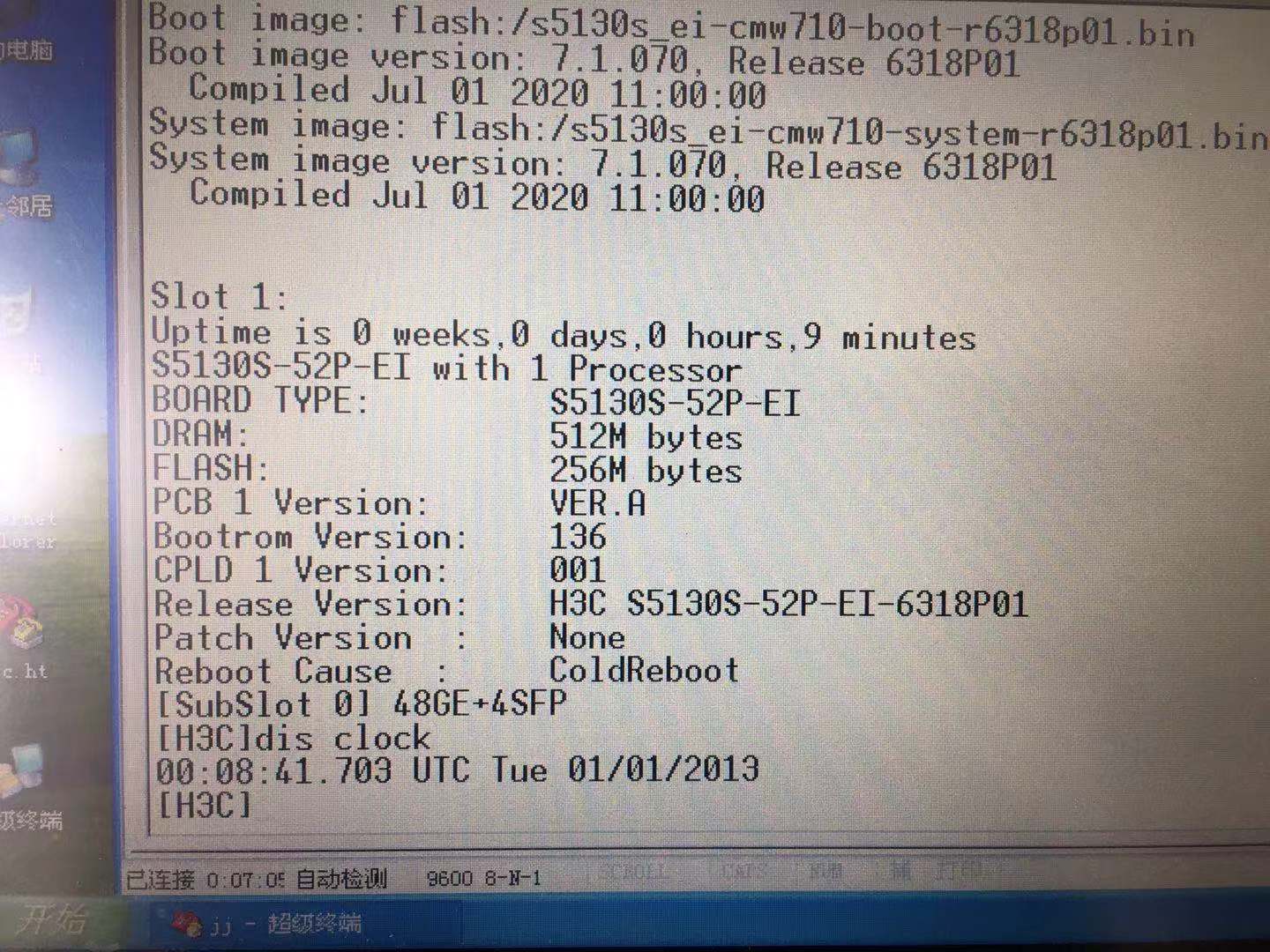

新买的5130交换机,好像有点问题,请帮忙看一下,谢谢
  • 1收藏,2643浏览
 单位刚买的交换机,感觉有怪,请帮忙看一下有没有问题,查看version,看出厂日期是2020,可到手后,用dis clock查看一下时间,怎么会变成2013年1月

设备的出厂日期和设备系统时间是没有关系的,设备的系统时间可以自己设置
<H3C>clock datetime xxx

<H3C>clock datetime 17:31:00 06/05/2021 To manually set the system time, execute the clock protocol none command first. <H3C>clock datetime 17:31:00 6/5/2021 To manually set the system time, execute the clock protocol none command first. <H3C>
zhiliao_e1NXk2 发表时间:2021-06-05
请问这是为啥?
[SwitchA]clock protocol none 先把协议改成none模式即可

都是这样的
粉丝:21人 关注:11人
就是这样的,时间要自己改,或者ntp同步
<H3C>为啥我这个东东设不了?
要先开全局设置clock protocol none
