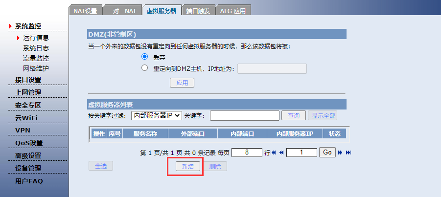

目的:为了异地异网进服务器,需要设置路由器端口映射
问题:按照高级设置-地址转换-虚拟服务器-新增来设置,问题在于在点“新增”的时候,没有反应。请问是什么原因,要怎么处理呢?

您好,以下参考
1.切换浏览器试试
2.检查是否映射超过限制
3.升级版本试试
4.设备内是否有日志反馈
使用其他外网telnet检测
听见你说达不溜 发表时间:2021-06-05 更多>>
换了台电脑和浏览器,已经可以了~设置好之后怎么检测是不是设置成功了?
zhiliao_dIluiF 发表时间:2021-06-05
使用其他外网telnet检测

更换浏览器测试一下,用IE9.0B版本以上或者谷歌火狐都试一下,不要用360
点击没有反应,以下是排查要点,请参考:
1、更换其他浏览器、清理浏览器缓存、更新浏览器flash。
2、看下路由器的软件版本是否最新,可考虑升级到最新。
3、检查登陆的用户是否有管理员权限。
4、检查是否已映射超出了规格的限制。
