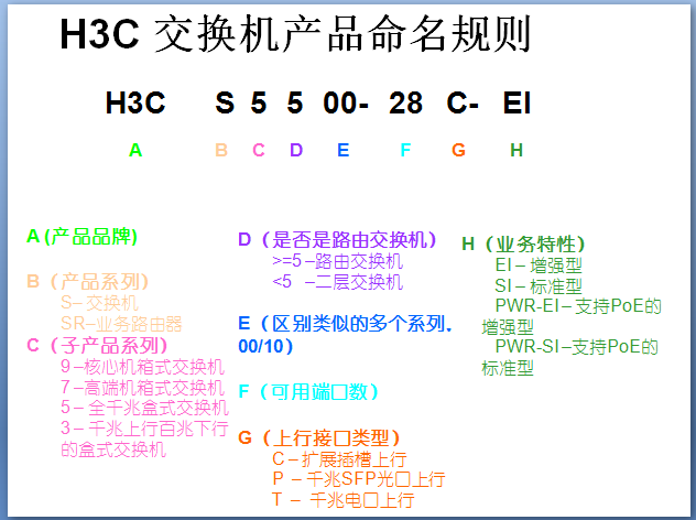

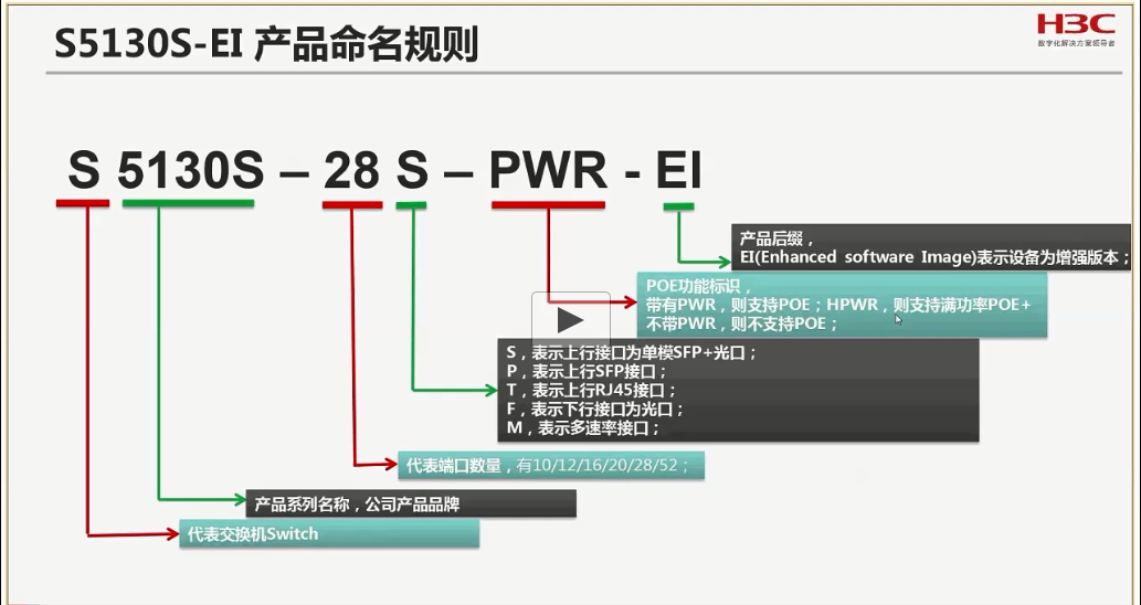

S5130S系列都是二层交换机,或者叫弱三层交换机。EI(增强型)比LI(精简型)功能强一些。
判定依据是型号中的数字部分中的那个1。这个位置的数字大于或等于5代表三层,小于5代表弱三层。具体规则可以查找h3c交换机型号命名规则。

寂东 九段
粉丝:226人 关注:3人
从命名规则来看,华三交换机S3600系列是百兆里的三层,千兆里的三层,型号中大于或等于5的,有三层特性,Li是弱三层,EI是增强版,给你发个交换机命名规则图片参考下吧:
