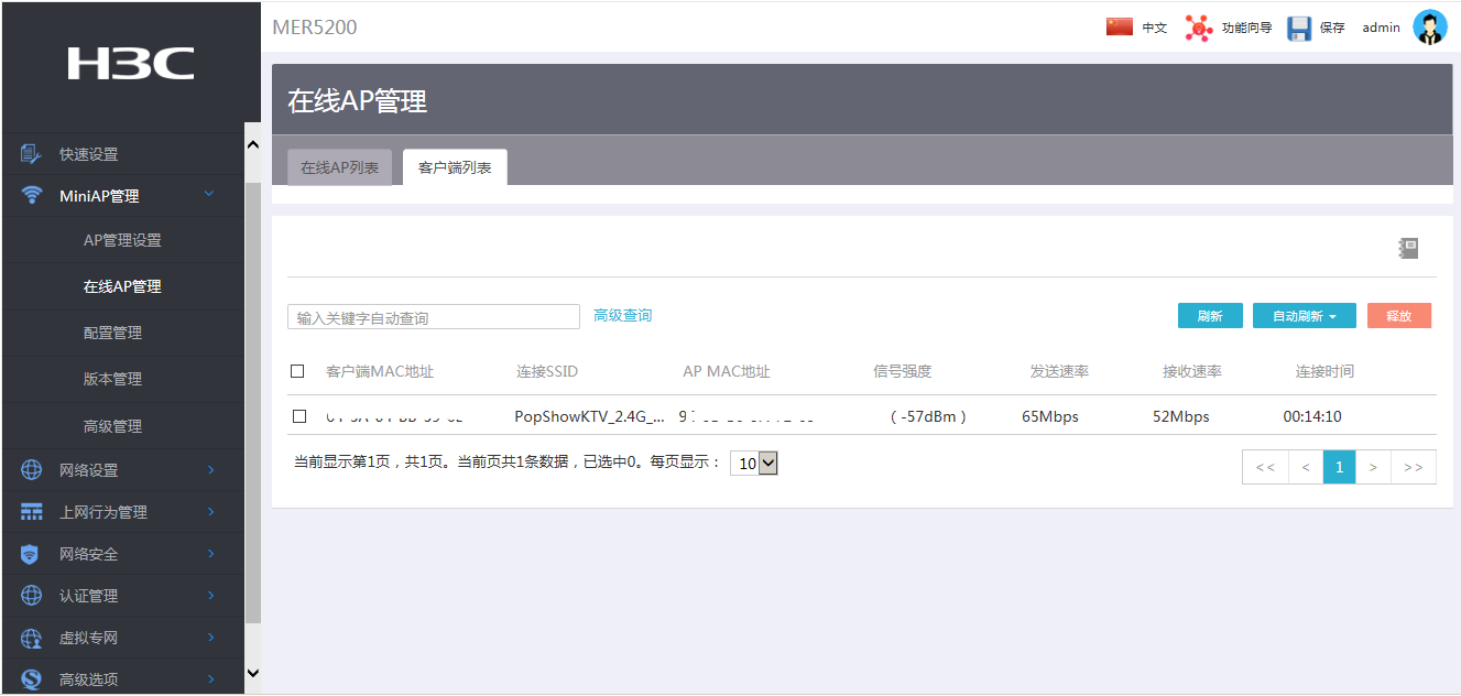

如图,为何在客户端里始终只能看到1台设备,现在大部分都下线了,高峰期很多设备连接上,但还是只显示1台客户端在线。
界面显示不准确,以下是排查要点,请参考:
1、更换其他浏览器,清理浏览器缓存、更新浏览器flash
2、看下路由器的软件版本是否最新,可考虑升级到最新。
通过图片暂时看不出问题原因,你可以等问题复现时联系售后分析下日志定位

刷新界面,换个浏览器。
也可以升级设备的版本,升级到最新版本。
换了浏览器还是不行,我去H3C官网注册普通用户,但是无权限下载最新的软件版本,求助。

更新到了最新的软件版本,完美解决问题,谢谢各位大佬。
