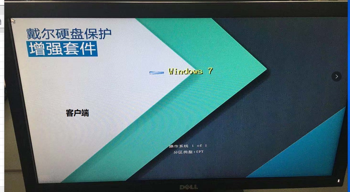

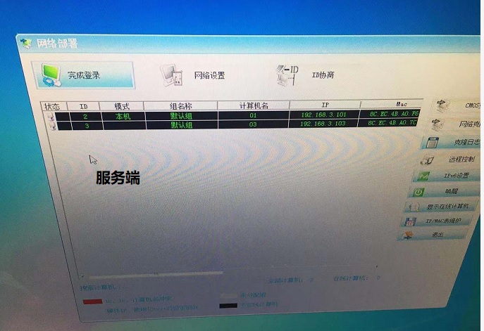

机房用了这个设备,在同传做克隆时,发现客户端响应太慢了,7秒都连接不上,要10多秒才可以,以前那个百兆的傻瓜交换机都是很快就连上了(也就一两秒),如图显示:
以前那个傻瓜交换机,当服务端开启后,从未连接到已连接只要1秒左右,现在反而要15秒左右,请问是交换机开启了什么限制么?
