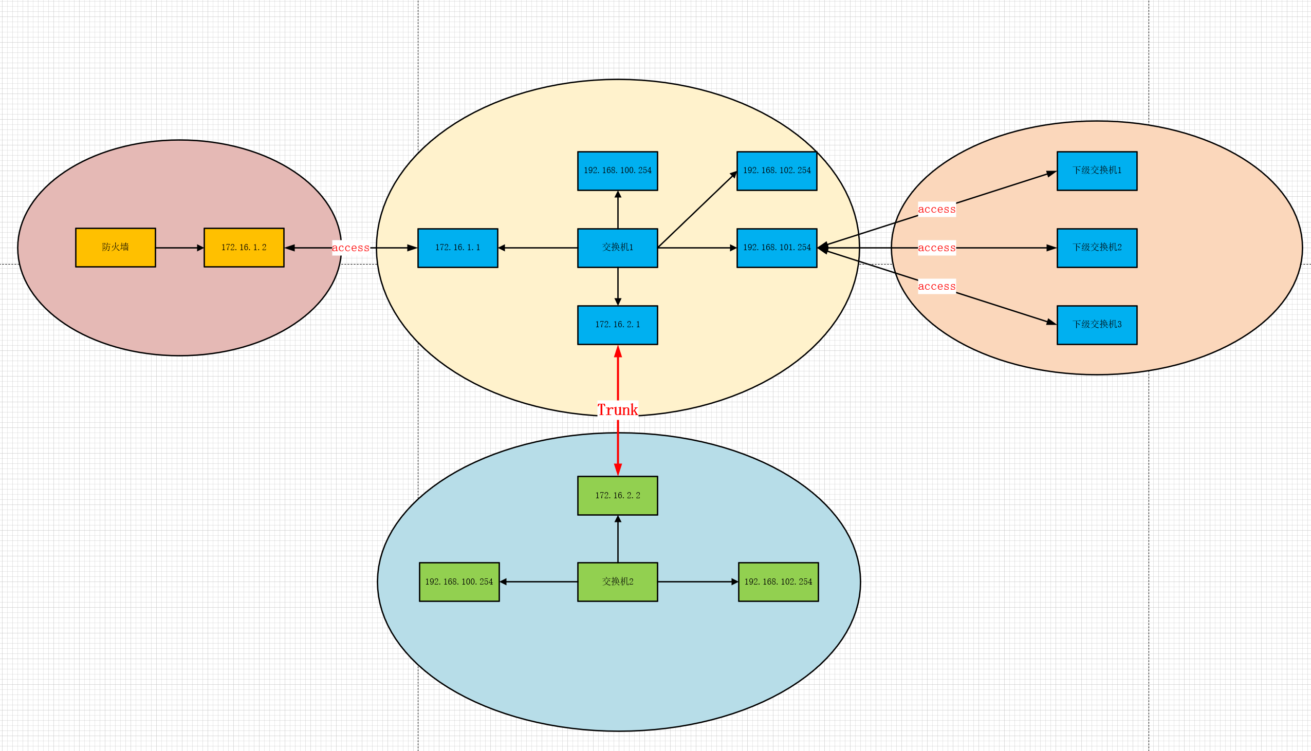

公司网络升级,有以下两个问题请教一下:
1.交换机1为核心交换,划分了5个vlan,其中vlan 200 IP为172.16.2.1,交换机2上也划分了3个vlan,其中vlan200 IP为172.16.2.2,通过网线直连,端口模式为Trunk,现在可以ping 通交换机二的其他两个网段,但是172.16.2.2无法ping通,求指点。
2.核心交换机1开启了OSPF,宣告上面5个网段,防火墙也开启OSPF,宣告1个网段,PC连核心不能上外网,需要增加静态路由0.0.0.0 0 172.16.1.2才可以,为什么只有OSPF不能访问外网呢

1、从哪里ping  2.2不通?tracert看看,是不是哪里有路由缺失
2、因为上外网只能是缺省路由才行,单独的ospf要是下发缺省路由到交换机上也行

交换机二就ping不通
zhiliao_BiOEy 发表时间:2021-06-06
2.2不就是在交换机二上面么,自己ping自己也ping不通 ?
zhiliao_ibEpD9 发表时间:2021-06-06
是的,所以我也纳闷

评论不能贴图,我贴到回答下了,怀疑接口那里有问题,但是又不能尝试,不在交换机前搞错就连不上了

第一个问题找到原因了,172.16.2.2写错成172.168.2.2了,搞了好半天才看到
哈哈,就说不应该自己ping不通自己
