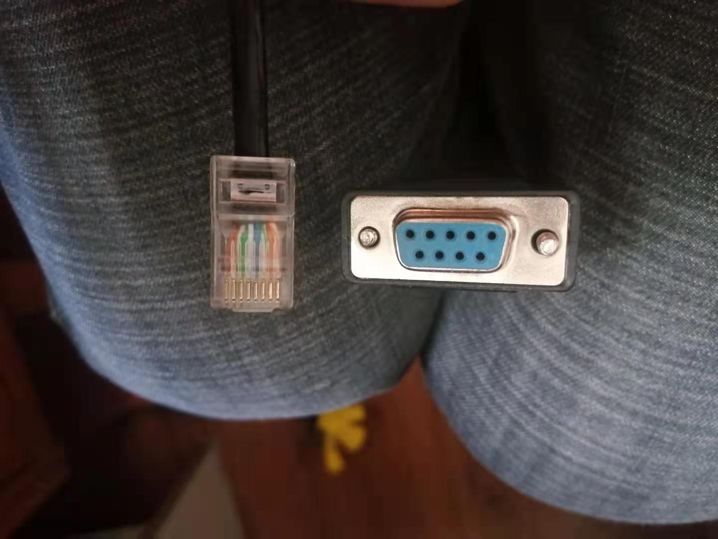

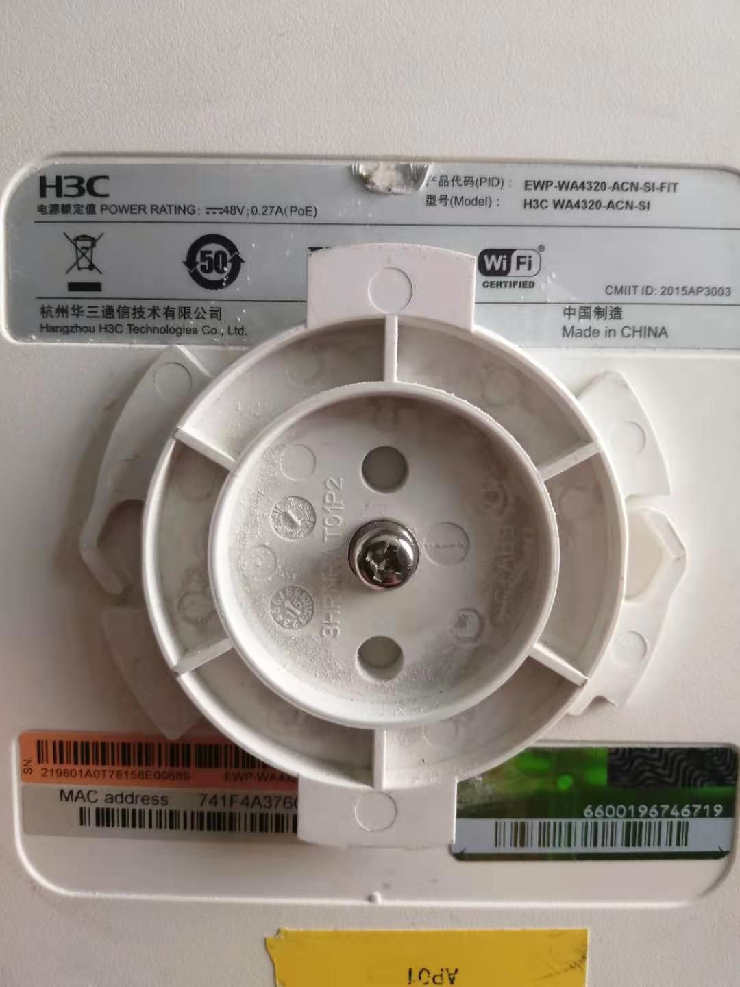

AP是H3C WA4320-ACN-SI,Console线不在了,买过一条但是不能用,网上查有好多种接线方式也不知是哪种了,我想不行自己做一条,想问下技术,能调试咱们这款设备的Console正确线序,RJ45-DB9接线方式
或者有没有其他调试方法

谢谢,自己做线成功了,但是为什么 我进了这个软件他就一直跑,也能测到这个AP,按啥都不好使,只要按回车就会又开始重新跑了
zhiliao_7Jdm4C 发表时间:2021-06-07 更多>>
您好,检查serial口是否正确
