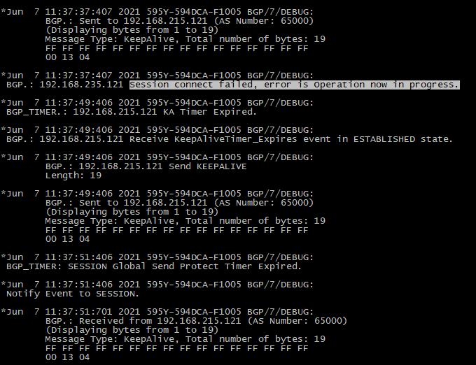

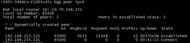

这台防火墙的tun1 BGP邻居一直起不来。Tun1对端IP是通的
2021-06-07提问
  • 1收藏,2143浏览
这台防火墙的tun1 BGP邻居一直起不来。Tun1对端IP是通的。我重新配置了BGP密码也不行
BGP current event: CRTimerExpired,这个是什么问题

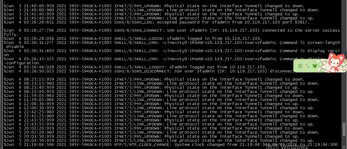

以下是bgp状态以及debugging和logbuff
