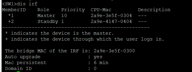

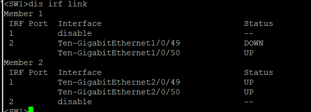

两台交换机做堆叠,irf可以正常起来,但是有一个端口总是down

端口是没有问题的,如果不做irf,端口是正常启动的
端口是没有手动shutdown的
在down端口 面undo shutdown之后可以正常启动

进到那个接口下,看看是不是做了什么配置。
如果也没有做配置的话,可以试试重启设备。模拟器有时候会卡bug。
