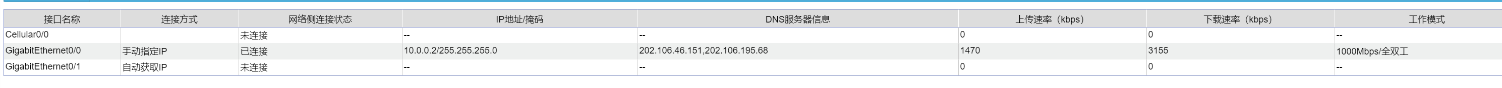

1、端口速率如图所示 已经是G口 ,2、网线是7类网线、3、日志没有反馈。4、利用率并不高。5、路由配置的很傻瓜,除了几个mac绑定其余都没有设置6、路由里没有找到QOS。。。7.软件更新好像需要自己去下载?路由自己没有提示升级。
zhiliao_UIMo9 发表时间:2021-06-07
