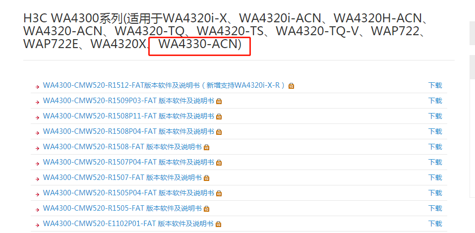

以下是WA4330的V5软件版本下载链接:
https://www.h3c.com/cn/Service/Document_Software/Software_Download/IP_Wlan/AP/H3C_WA4300/?CHID=189389
用户名:yx800
密码:01230123
注意查看软件版本说明书,有适配和升级的说明!
如需要V7的,建议咨询下400-810-0504获取。
您好,官网未找到,只有以下版本,当前版本建议找400获取

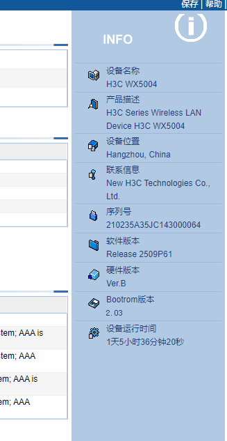

这是我们的AC设备信息
AC是v5的设备,没有v7的版本,为啥要AP的v7版本?
