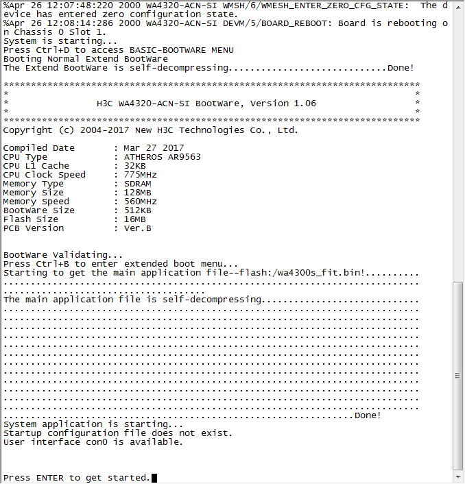

console 软件内也能找到这个设备,但是为什么感觉像是在自检呢,跑好久才跑完,按啥都不好使停不下来,好不容易跑完,输完命令只要按回车就又开始跑了,帮看看是啥问题,谢谢

你这个是瘦AP,注册不到AC上是会定时重启的,如果没有AC 要单独用需要切成胖的
可以参考一下切换案例“https://zhiliao.h3c.com/Theme/details/101105”
切成胖不需要注册,参考这个案例切换就可以,胖AP可以单独工作

这是瘦AP,瘦AP再没注册到AC之前就是会一直重启的
你有控制器吗,有控制器的话,AP的地址根AC地址通就可以了,如果要刷成胖的,下载这个:http://www.h3c.com.cn/cn/Service/Document_Software/Software_Download/IP_Wlan/AP/H3C_WA4300S/?CHID=211283

启动文件是fit版本的,说明是瘦模式下,需要有AC联动让AP上线后才能使用。
如果AP无法上线,以下是排查要点,请参考:
1、检查AP出来的网线、水晶头是否有问题。
2、检查基础网络是否可达,比如VLAN透传。
3、检查AC内的授权是否足够使用。
4、检查AC的软件版本是否适配AP。
5、检查AC内是否注册了AP的型号和序列号。
6、检查DHCP内的IP地址是否足够使用。
