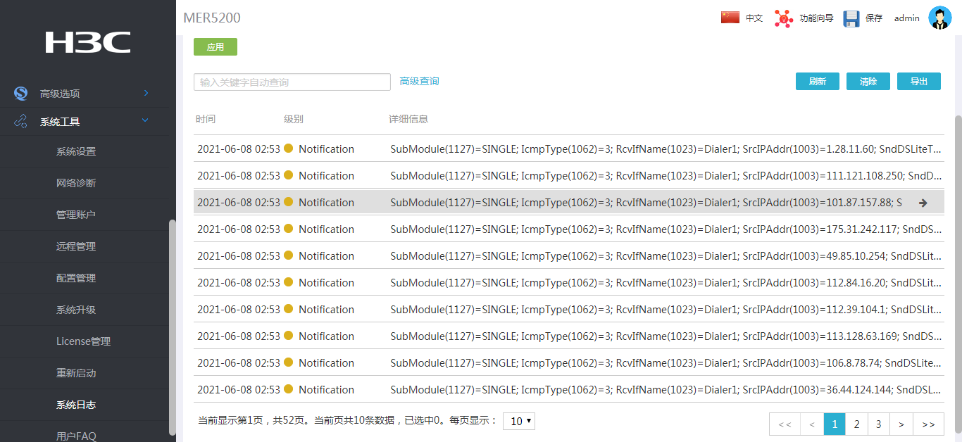

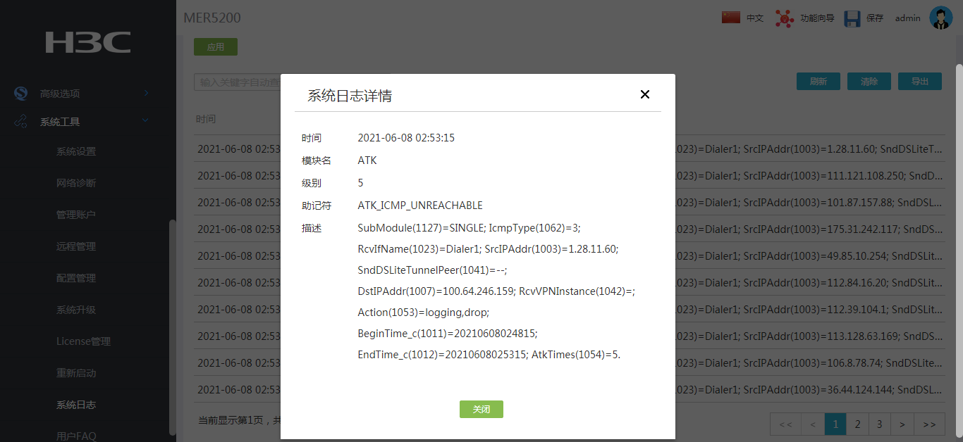

请教各位大佬,一分钟上百条这样的日志,是什么原因啊,有办法不记录这些日志吗?
这个只是数据包经过路由器,并匹配上了策略而产生的,主要是看是允许还是放行。
如果不想看到这些日志,可关闭回显;如果是不想使用这些策略,可关闭路由器的防火墙功能。
以下是MER5200的用户手册链接:
https://www.h3c.com/cn/Service/Document_Software/Document_Center/Routers/Catalog/H3C_MER/MER_5200/?CHID=347229

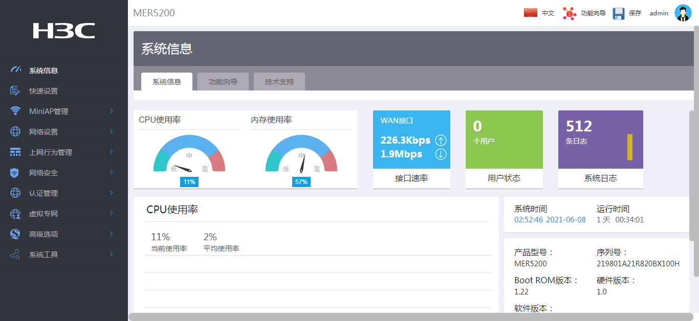

请问MER5200关闭日志回显的命令是什么,有没有选择性的只关闭某些类型的消息?因为我看设备512条日志很快就满了,不再显示的新的日志了。

您好:
这个日志是流量匹配到了策略产生的,可以关闭设备的防火墙或上网行为管理功能观察
我关闭了DDOS防攻击,防火墙也没有配置,默认是空的。但是这个日志还是不停的在出现。
TimTse2020 发表时间:2021-06-08 更多>>
