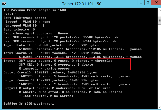

所有AP型号4320i会产生CRC报错问题,AC型号WX3540E管理AP90个,测试更换一个AP(WA2210),不会产生CRC报错,链路检查后未发现问题也无干扰信号,请问还有什么原因会产生AP CRC报错

更换网线与交换机接口测试,CRC是否在持续增长
有测试过,还是有CRC报错,然后链路和交换机都换掉测试,也同样出现此问题

如果端口和网线没变,只替换了AP,无CRC,而这台AP CRC在增长,则怀疑是这台AP 接口硬件故障,如果这台AP CRC没有增长,则端口 ,网线,AP 都有嫌疑,还需进一步观察
如果90台都出现肯定不是硬件问题的,可以收集AP诊断找远程技术的同事看看,90台都这样,多半是软件问题

替换AP测试后,未发现CRC报错,可以怀疑是AP硬件问题吗?如果是的话,那我这90台同一型号的AP都有硬件问题了........

CRC统计增长,主要是链路的问题,采用替换法更换网线、水晶头、端口看下。
链路,水晶头,端口都有更换测试,还做了链路检查报告,已经排除链路、端口问题了,然后除了这些原因,还有别的原因吗?求指教

无线射频口产生的错包?这个为正常情况,可以忽略
