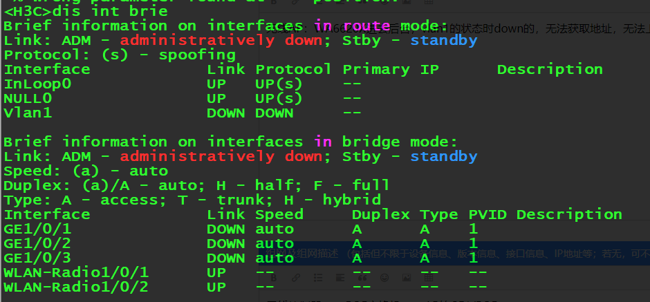

无线AP:WA6620X进去后台,vlan1的状态时down的,无法获取地址,无法上线这是什么原因
无线控制器——POE交换机——AP的GE1/POE+
粉丝:52人 关注:4人
你的物理接口都是down的
更换交换机的接口试试,是用的光口还是电口?强制双工和速率试试?shutdown,然后undo shutdown 接口试试

物理接口是DOWN的 检查上行线路
AP无法上线,以下是排查要点,请参考:
1、检查AP出来的网线、水晶头是否有问题。
2、检查基础网络是否可达,比如VLAN透传。
3、检查AC内的授权是否足够使用。
4、检查AC的软件版本是否适配AP。
5、检查AC内是否注册了AP的型号和序列号。
6、检查DHCP内的IP地址是否足够使用。
只有一个AP,地址池足够用,网线没有问题,正常的
