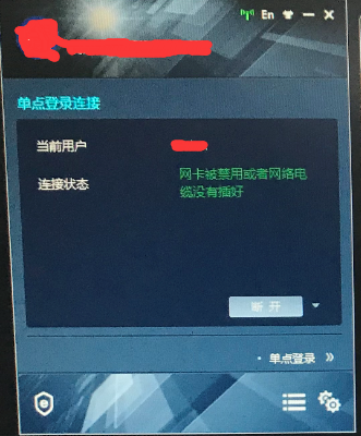

inode客户端提示“网卡被禁用或者网络电缆没有插好”,属性设置中“选择网卡”无可用网卡供选择

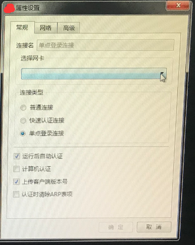

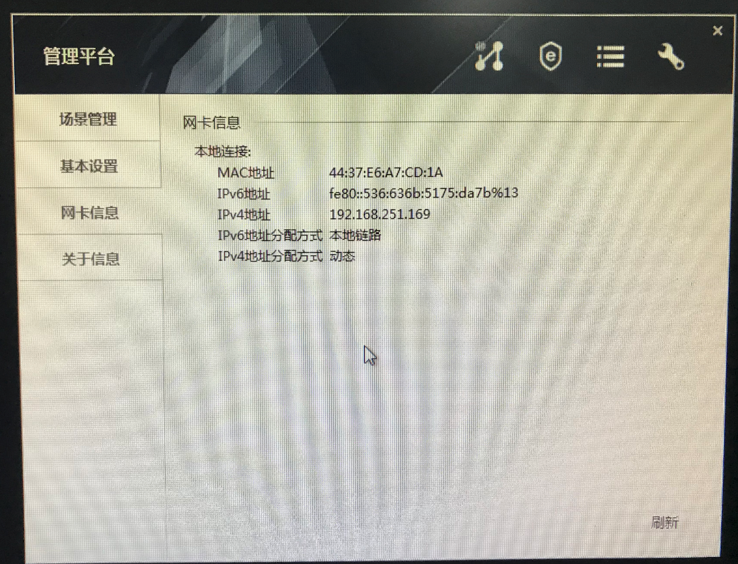

inode客户端提示“网卡被禁用或者网络电缆没有插好”,属性设置中“选择网卡”无可用网卡供选择,但实际上网卡可以正常工作,inode本身管理平台里面的网卡信息却又可以识别出本地连接的相关信息,这是什么原因呢?

在系统看网卡状态正常?如果正常,看网卡驱动也没问题的话就要看iNode的详细级别日志,应该是驱动兼容性问题
一开始安装使用是正常的,后来为了测试终端在没有安装inode的情况下,是否会被划分至guest-vlan,将inode卸载了(卸载过程中将用户配置信息也删除了),测试完后再重新安装回去,就出现无法找到网卡的情况了
charlyq 发表时间:2018-06-08 更多>>
