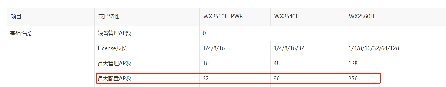

我看官网里面有一个最大AP配置数,比管理的AP数量多一倍,这是怎么回事,有大佬解释一下最大配置AP数量吗?
我看官网里面有一个最大配置AP数,比管理的AP数量多一倍,这是怎么回事,有大佬解释一下最大配置AP数量吗?
粉丝:52人 关注:4人
这个是指了可以配置AP模板;
例如:wlan ap model XXXXX 这个可以配置32个;
但是实际只有16个能上线
粉丝:112人 关注:4人
有一种AC是做备用AC的,可以同时作为多台AC是的备用设备,我们叫N+1备份,所以这个AC上可以配置的AP数量一定要多,因为平时AP不注册在上面但是不妨碍可以先配置好,这种AC需要同时支持多台AC的备份就在规格上至少是2倍以上,约高端的AC可配置的AP数量越多 但都是倍数关系。
实际单AC部署只需要关注最大接入AP数量限制就可以
