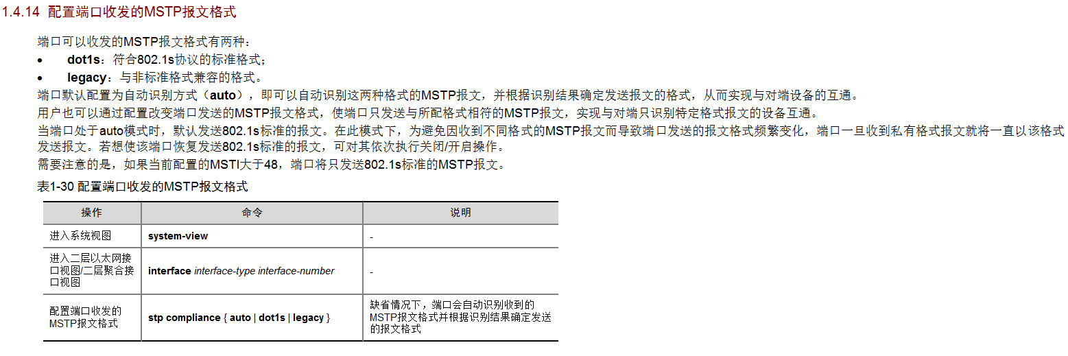

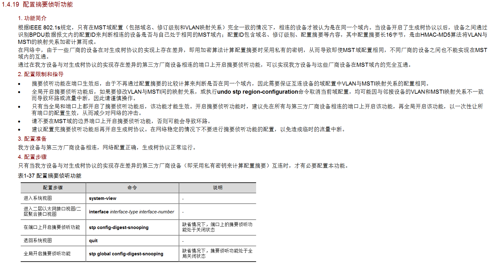

默认报文格式是auto(自动识别)可以跟锐捷对接。必要时可以开启摘要侦听。

802.1t和802.1s什么关系
陪鱼找猫 发表时间:2021-06-08
回复陪鱼找猫:
没有关系。一个是开销标准,一个是报文格式标准。
奇怪的流量 发表时间:2021-06-08
