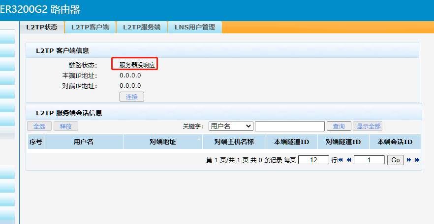

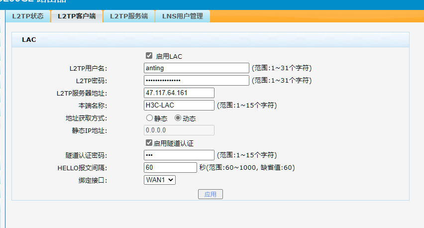

ER3200G2 企业路由器L2TP VPN客户端配好了无法连接VPN服务器
2021-06-08提问
  • 1收藏,2728浏览
如上图所示,都已配置完毕,但无法连接服务器, 相同配置在TP  ER3210G路由器上可成功连接并正常使用,H3C  VPN配置实例看了很多遍,所以请不要发那些链接了,里面的配置非常简单,想问下H3C的客户端是否必须要同品牌的设备配服务端才能连接上,还是有其它禁忌  注意的地方,如何 才能检查 出真正问题出在哪, 为什么一样的配置TP的路由器可以正常连接,求回复,本人电话17671225415   在线等

L2TP VPN无法链接上,以下是排查要点,请参考:
1、检查LAC到LNS的基础路由是否可达。
2、看到有启用了隧道认证,检查两端隧道的秘钥是否一致。
3、检查LAC侧输入的用户名、密码是否正确。
4、检查LNS侧是否创建了用于VPN使用的用户名、密码和IP地址分配的地址池。
