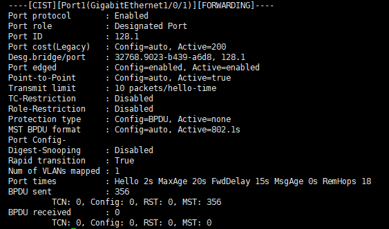

别的交换机都正常,这种型号的是不是不支持?就按照文档配置的。
粉丝:32人 关注:11人
那个protection显示none还有下面那个active显示none才是正常的。。。。。。
我用模拟器测试了一下,正常状态下都是none,只有在保护机制被触发时(比如配置bpdu保护的边缘端口收到bpdu从而被shutdown时、配置根保护的端口收到优先级更高的bpdu从而触发机制暂时不转发数据时),这个active才会改变(变成相应的bpdu或者root等)。
简单来说这个none的意思不是配置没生效,而是保护机制未触发。正常情况下当然不会触发保护机制。。。。。。

你的1/0/1端口上不是已经敲上了吗

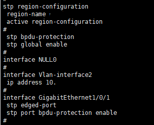

第二张图,保护没有开启
zhiliao_1SMt0 发表时间:2021-06-08 更多>>
第二张图,保护没有开启
在开启时有哪些提示,其次dis logbuffer看下有哪些日志反馈。
另外可考虑升级软件版本到最新看下是否能正常开启。
同时进一步优化下STP的配置。

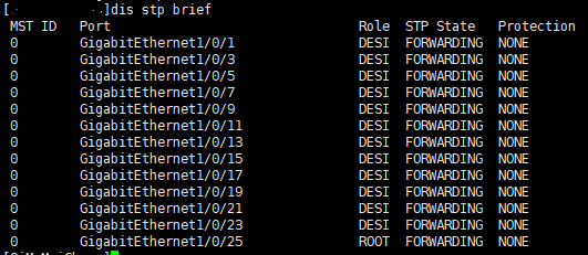

对,一台终端,图3和图4都看出没有开启成功。

接口的下行是否是只链接一台终端。
得闲饮茶013 发表时间:2021-06-08
