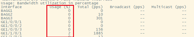

display interface + 接口
1.查看接口进方向的使用率:dis counter rate inbound interface
2.查看接口出方向的使用率:dis counter rate outbound interface
3.查看接口历史使用率:dis int | inc rate
4.查看接口历史使用率及出入方向的字节:dis int | inc sec
5、查看接口最近300秒使用率:dis int gi 1/0/1
上个监控吧,基于snmp
这个里面usage就是实际的占比嘛
