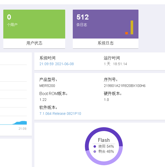

1、请问这款设备最多显示512条日志是吗?相同日志新的会覆盖掉旧的?
2、能否用命令选择性的关闭某些类型的日志不显示?
感谢回答!

1、是只能显示512条,达到这个条目后新的日志会覆盖旧的日志。
2、在命令行执行info-center filter后跟参数可以调整日志输出的等级和模块:
https://www.h3c.com/cn/d_202106/1414434_30005_0.htm#_Toc73096408

多的日志会覆盖掉前面的日志。
如果不想查看到logbuffer,关闭info-center,以下是参考命令:
undo info-center enable

已经成功关闭不需要的日志,谢谢各位大佬指点。
