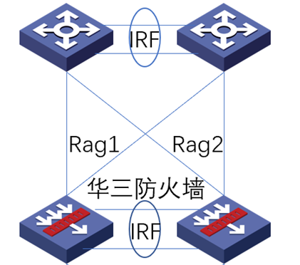

核心和防火墙做了两两聚合,但是防火墙做了冗余组合冗余接口,上下联互联就只有一个地址,请问核心要怎么做才能用一个地址跟防火墙互联做冗余备份链路?

两个口都放通同一个vlan vlan虚接口配置ip

核心和防火墙互连的接口配置聚合,将地址配置在聚合口下。然后在聚合口下配置最大选中数为1
意思是吧4个接口都配置成到一个三层聚合口下面吗?然后配一个地址?

防火墙做冗余就可以了,交换机配聚合,地址配置在聚合组下面

核心交换机将两个接口加入vlan就可以了,不需要做聚合。
防火墙做冗余口+冗余组即可。
https://www.h3c.com/cn/d_202011/1353560_30005_0.htm 参考

没问题 冗余口里面两个聚合口 最大选2 就OK 灵活一点啊~~~

但是上联是两个3层聚合口,下联4个口子不做聚合没问题吗?
