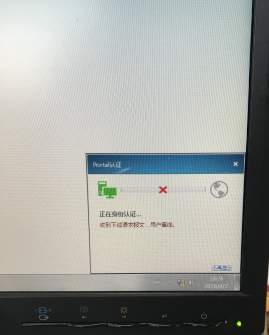

portal认证失败,提示收到下线请求报文,用户离线
2018-06-08提问
  • 1收藏,4444浏览
用户终端使用inode客户端做portal认证,认证失败,提示收到下线请求报文,用记离线,认证成功,就又会立马离线,不是一台两台的问题,是全办公大楼都这样的问题,但是别的县分公司认证没事(用的是同一台服务器)
用户把核心交换机认证取消,不做portal认证,办公上网。
给用户处理问题,把核心交换机认证命令加上,就又可以认证成功。
这是什么原因了?

从你描述的现象看,感觉是交换机的acl资源不够了。可以根据在线用户数量和设备的规格计算一下。
回复chouxiaohai:
按照你的描述,同一个iMC其他交换机可以,这台交换机大范围不行,小范围ok。目前已知的原因常见就是设备资源不足,当然也可能是设备开启了同步用户表项之类的功能,最好检查下起认证设备的配置和规格。
一只炸毛 发表时间:2018-06-08 更多>>
两台S1058做了irf,这个怎么计算?
chouxiaohai 发表时间:2018-06-08
找下设备的规格表吧,我不太懂设备的= =
或者看下设备的logbuffer之类的,看看有没有ACL资源不足的问题
没有别的原因?
回复chouxiaohai:
在线人数为270,license为1000人,交换机型号为S10508
怎么计算?
ACL资源不够?是交换机的acl数量,还是portal放通条目过多?
