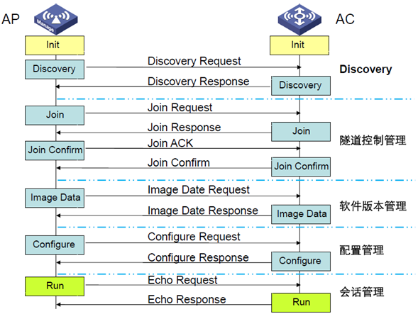

ap通过三层注册上线,现在已经获取到了地址,但是在ac上没有上线,怎么查看ap有没有向ac发起注册请求?

在AP和AC上debug wlan capwap all ,看下AP注册的交互流程,

你是v5的AC?这命令是v7的,这是debug ,如果AP太多有业务的情况下不建议使用
Johnny囧尼 发表时间:2021-06-09
如果是v5的,使用debug wlan lapwap all,有业务可以不在AC上使用这个命令,可以单独登录到离线的AP上,在AP上使用也是可以的。

v7的,有debuging wlan capweb all,也许很多,不敢用

您好,在AC上查看日志,是否有下载版本的日志记录

dis logbuffer | incloud xxx

在AC上使用dis logbuffer查看是否有上下线和下载版本的日志
其次在DHCP所在的服务器上查询IP地址分配的情况。
