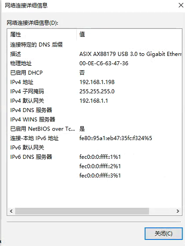

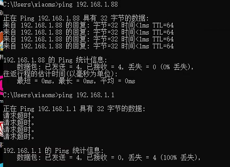

电脑配置了和交换机同网段的IP地址,但是ping不通交换机192.168.1.1,能ping通服务器的地址192.168.1.88

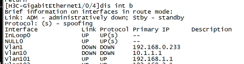

交换机无法PING通,以下是排查要点,请参考:
1、检查交换机端口是否已划分到了VLAN中。
2、检查int vlan的接口地址是否UP

看下192.168.1.1.是什么设备,是否开了防火墙,以及地址是否存在冲突

电脑有其他网卡(比如无线网卡)开着吗?
有开无线网卡,因为在远程
zhiliao_5GnIUk 发表时间:2021-06-10 更多>>
有开无线网卡,因为在远程
