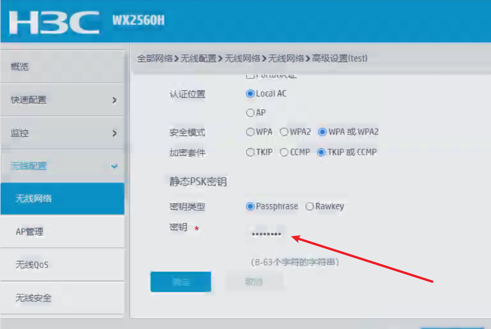

是在这个位置改密码吗?更改后ssid信号会正常吗
更换SSID不影响信号。但是终端需要重新连接无线。

您好,密码是在这里改,如果无线使用效果不好
那么做好无线优化,以下是参考链接:

对,改密码不会影响SSID信号,但是终端得重新输入密码才能接入无线

是这里改,改完信号也没有大的影响。不过改的时候需要客户终端全下线一次。
