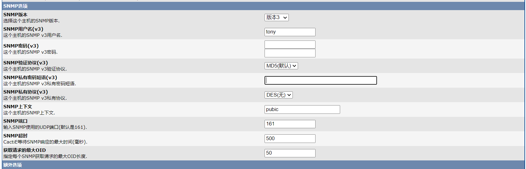

请问trap这一块必须配吗,不配和v2相比会缺少trap的报文吗,还有我的图中的snmp上下文和私有密码短语应该填哪个字符密码
