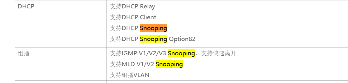

H3C S5110-52P-SI 升级到最新的版本也没有DHCP SOONPING这个功能,是否是不支持,还是只有v2版本的才支持?
您好,支持的,参考

[H3C]dhcp ? client DHCP client configuration subcommands dscp Differentiated Services Codepoint (DSCP) enable DHCP service enable relay Specify DHCP(Dynamic Host Configuration Protocol) relay configuration information
zhiliao_23pbAR 发表时间:2021-06-09
我在交换机里是找不到这个功能的
dhcp-snooping
听见你说达不溜 发表时间:2021-06-09
和V7命令有点差异,参考配置
