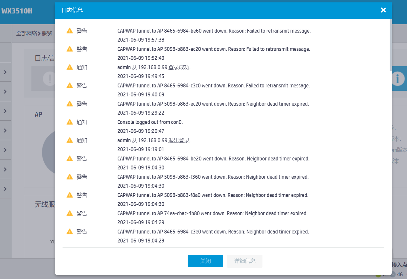

ap上线一会就掉线
2021-06-09提问
  • 1收藏,3217浏览

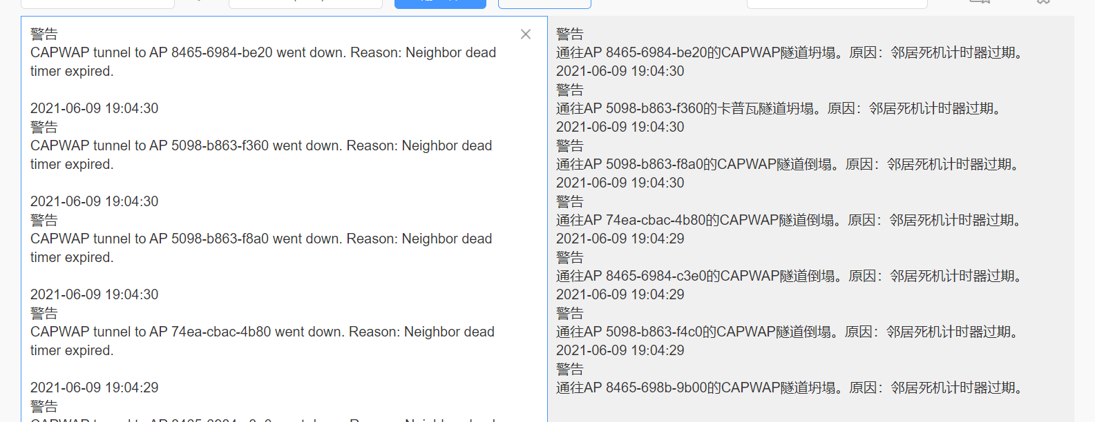

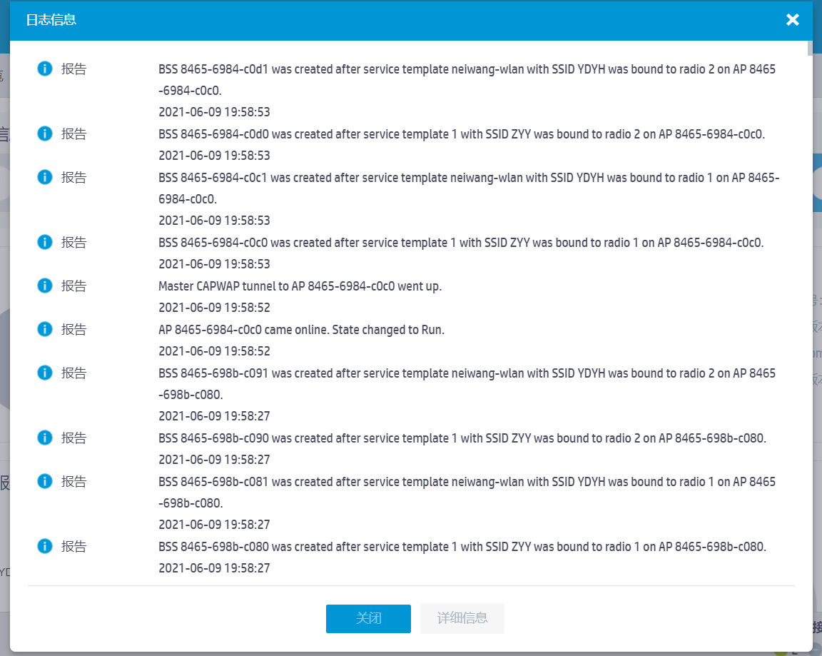

capwap隧道倒塌,邻居死机计时器过期,这是怎么回事
