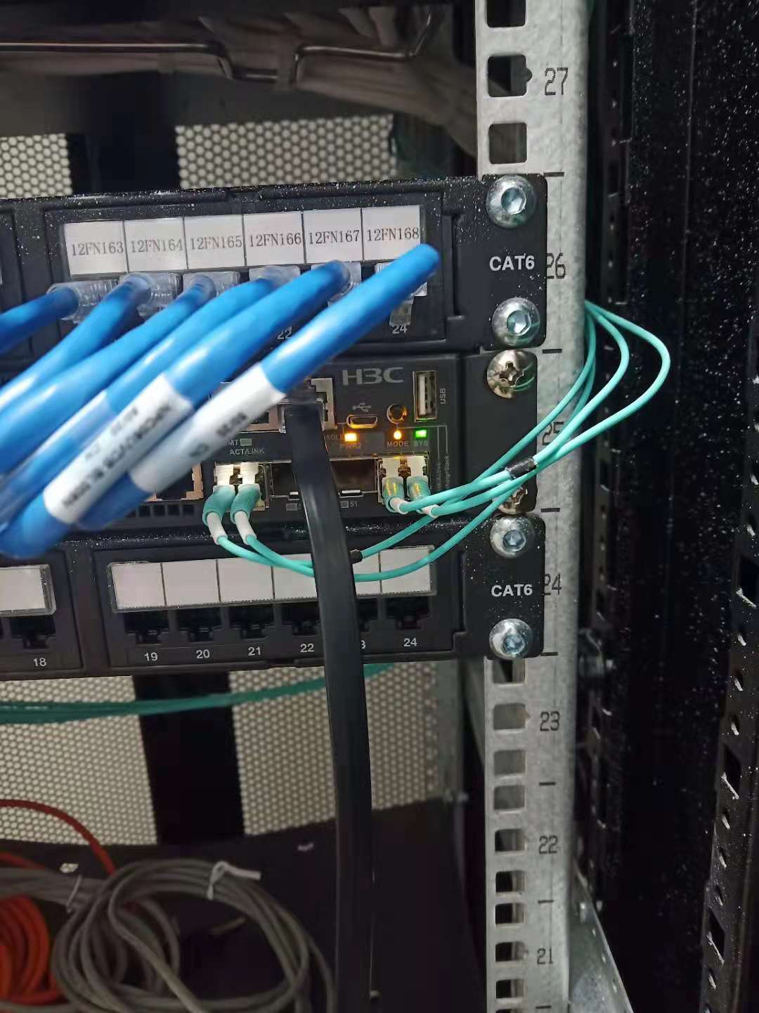

mode灯常亮黄色,端口1灯常亮绿色,其他端口不亮,这个是什么情况?
粉丝:11人 关注:0人
绿色常亮代表:端口状态指示灯指示端口Link/Active状态
黄色闪烁代表:端口状态指示灯指示设备的IRF成员编号,例如设备IRF成员编号为5,则编号为5的端口状态指示灯绿色常亮
如果设备带poe功能,
绿色闪烁代表:端口状态指示灯指示端口PoE供电情况
你mode按几下切换就正常了

其他端口接了线指示灯也不亮,只有1端口灯绿色常亮。
大白的小白 发表时间:2021-06-10
是啊,表示您的这个设备是irf成员1,如果成员编号是5,则1到5端口亮
bei 发表时间:2021-06-10
谢谢
dis irf查看下设备堆叠的情况,如果是堆叠状态正常就可以了。
