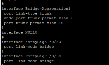

H3C交换机S5500V2-34S-EI通过光纤链路对接华为S5720交换机配置链路聚合,配置完成后测试无法访问,华为交换机链路状态up,h3c交换机状态down。哪位大佬帮忙看看。谢谢

h3c配置如下:

H3C的物理口没有加入到聚合组中

从反馈的配置来看,H3C这边的物理口没有加入到聚合组。
以下是配置案例链接,请参考:
https://zhiliao.h3c.com/Theme/details/113399
