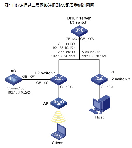

1  简介
本文档介绍AP与AC间通过二层网络完成注册的配置举例。
2  配置前提
本文档适用于使用Comware V7软件版本的无线控制器和接入点产品,不严格与具体软硬件版本对应,如果使用过程中与产品实际情况有差异,请参考相关产品手册,或以设备实际情况为准。
本文档中的配置均是在实验室环境下进行的配置和验证,配置前设备的所有参数均采用出厂时的缺省配置。如果您已经对设备进行了配置,为了保证配置效果,请确认现有配置和以下举例中的配置不冲突。
本文档假设您已了解DHCP、WLAN接入相关特性。
3  二层网络注册配置举例
3.1  组网需求
如图1所示,集中式转发架构下,AC旁挂在L2 switch1上,L3 switch做DHCP server为AP、Client和Host分配IP地址。需要实现无线客户端Client通过AP连接到AC上,并能与有线客户端Host互相访问,具体要求如下:
·            无线客户端Client通过VLAN 200接入网络,有线客户端Host通过VLAN 300接入网络;
·            AC属于VLAN 100,AC和AP之间通过二层网络建立连接。
·            L2 switch 1通过PoE方式给AP供电。
图1 Fit AP通过二层网络注册到AC配置举例组网图
3.2  配置思路
·            在L3 switch上开启DHCP server功能,AP、无线客户端Client和有线客户端Host都能通过DHCP server自动获取IP地址。

3.4.1  配置L3 switch
1. 配置L3 switch的接口
# 创建VLAN 100,并配置IP地址,用于转发AC和AP间的CAPWAP隧道内的流量。

 network 192.168.10.0 mask 255.255.255.0
 static-bind ip-address 192.168.10.2 mask 255.255.255.0 hardware-address 000f-e212-3510
dhcp server ip-pool 2
 gateway-list 192.168.20.1
 network 192.168.20.0 mask 255.255.255.0
 dns-list 192.168.20.1
dhcp server ip-pool 3
 gateway-list 192.168.30.1
 network 192.168.30.0 mask 255.255.255.0
 dns-list 192.168.30.1
interface Vlan-interface100
 ip address 192.168.10.1 255.255.255.0
interface Vlan-interface200
 ip address 192.168.20.1 255.255.255.0
interface Vlan-interface300
 ip address 192.168.30.1 255.255.255.0
 port link-type trunk
 undo port trunk permit vlan 1
port trunk permit vlan 100 200
 port trunk permit vlan 300
·            AC
wlan service-template 1
 ssid service
 service-template enable
port trunk pvid vlan 100
wlan ap officeap model WA4320i-ACN
 serial-id 210235A1Q2C159000018
vlan 1
 radio 1
  radio enable
  service-template 1 vlan 200
 radio 2
·            L2 switch 1
vlan 100
vlan 200
 port link-type access
 port access vlan 100
 poe enable
·            L2 switch 2
vlan 300
 port access vlan 300
 poe enable
